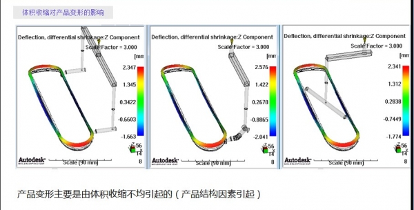

有做过遥控器装饰圈中框的吗?这是我司做的3种方案,都失败了。产品长而薄,变形很大,塑胶材质ABS
。我把3D产品图发给大家帮我看看,产品1出2的,有点急!!谢谢大家!{:soso_e181:}

可以做一些预变形

东西太长了,好好设置一下浇口

做反变形,浇道两点不好吧?

三点进胶,优化下就没问题了
