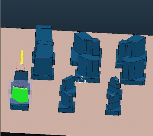

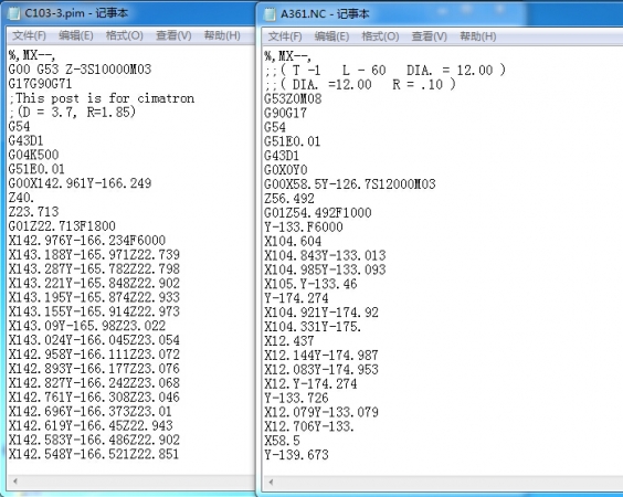

佳铁的机器   我用P M 做出来的程式用了 佳铁 三菱 好几个后处理 机床都识别不了 是什么问题  我发图给你们看看  第一是别的师傅做的程序不是PM编的 可以走的 第二个是我用PM的  帮我看看什么问题
求老师帮我修改POWERMLII 后处理 图79045
求老师帮我修改POWERMLII 后处理 图79511

发表于 2014-7-4 10:21:40 | 显示全部楼层
佳铁系统文件名应是6位数字,后缀名是pim,如000008.pim。不然系统不能执行
