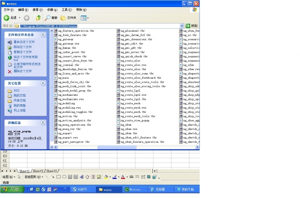

1.找到UG根目录的位置 如图所示

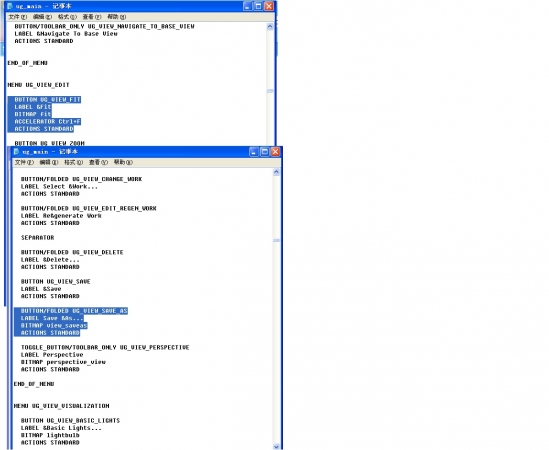

2.以记事本方式打开UG_MAIN  如图所示
3.把另存命令找到并复制下来   如图所示

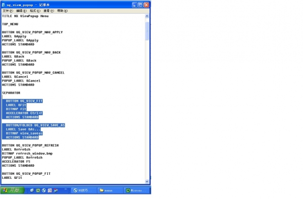

4.把另存贴粘到右键目录下,并保存   如图所示

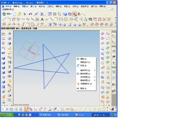

5.重新打开UG   如图所示
