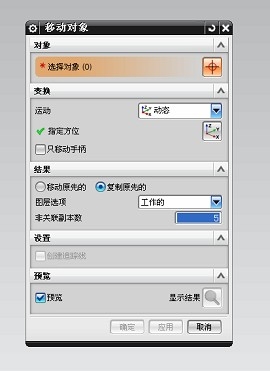

麦库截图20140623225930.jpg 目的:我想用移动对象旋转目标零件。如图,结果栏中,我如果选择第一个移动原先的,目标零件不旋转,如果选第二个复制原先的,零件才会旋转。这是什么情况?请高手解答。

原模型有参数限制了,去除参数即可

admin 发表于 2014-6-23 23:06
原模型有参数限制了,去除参数即可
谢谢。。。。。。。。。

一般遇到不合理的出现,直接去除参数,在试,不行在想其他办法,
