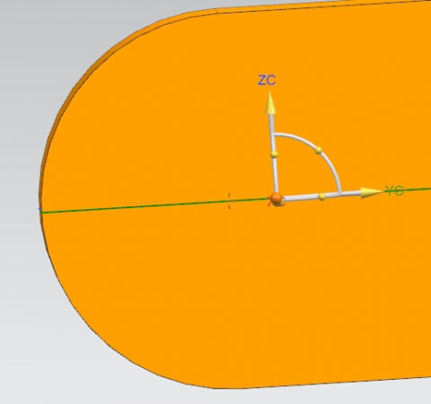

如图,WSC坐标一移动到左边圆弧的中心点就自己跳回原位了,怎么也不能与圆弧中心重合。
查看: 1621|回复: 3
[UG设计] 为什么这个WSC移动不到指定的圆心啊?
发表于 2014-6-23 17:18:45 | 显示全部楼层 |阅读模式
为什么这个WSC移动不到指定的圆心啊? 图79301 如图,WSC坐标一移动到左边圆弧的中心点就自己跳回原位了,怎么也不能与圆弧中心重合。
发表于 2014-6-23 19:33:49 | 显示全部楼层
重新打开UG试试
发表于 2014-6-29 09:13:56 | 显示全部楼层
不可能,也许你捕捉圆心的功能没有点亮,再可能哪个根本就不是圆。
发表于 2014-6-29 21:59:05 | 显示全部楼层
用那个原点,Z轴,x轴指定它就行了
