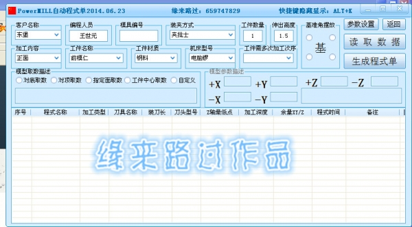

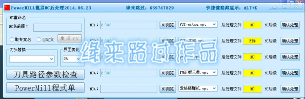

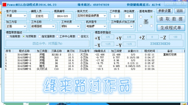

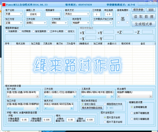

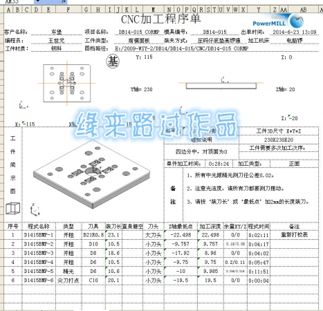

powermill自动程式单更新版(1.31M)
          1:单击“生成NC”功能时他会检查模型的取数情况,要是有和正常的取数方式不一样会报警提示。
      2:“确定后处理”时也会检查NC内有没有不同刀具。点击“NC浏览”可以指定你存放NC文件的位置,它会记住你最后一次指定的位置文件,也会记住你最后一次选中的后处理文件。
      3:在刀具路径参数检查表格里,如对刀具路径参数有疑问可双击选中的那一行,可打开刀具路径表格。
      4:程式单的每个选项你都可你就可以自己测试了。如果你的刀具没有设置刀头文件,碰撞的结果就不正确的。当你选了“全部不碰撞”或“自定义碰撞”后,在程式单上标出的刀具安全长度都需要你的确认检查。
      5:你可以在“参数设置”里设置添加或更改你自己需要的参数,你也可以选择程式单的存放路径位置。
      6:在程式单参数表格里上你可单击鼠标右键,对加工类型的描述进行更改,也可对备注进行添加。
      7:程式单的所有参数都能自动生成,只是在你你选了“指定面取数”的功能后,需要在打印好的程式单上的3D图片上手动标示出是以那个平面取数的。
      8:刀头文件和后处理文件用户可以自己在相对应的文件夹里添加更改,后处理文件存放路径和NC后缀,外挂会记住用户最后的一次设置。
      9:本自动程式单是用易语言基于PowerMILL10.0的版本上开发的,别的版本我没试过。EXCEL表格是用的Office2003版本,别的版本没试过。本自动程式单免费使用,对任何意外不付责任,如有疑问可联系我。
      注明:这个新版本的程式单修正了几个问题和添加了一些选项。
           A.修正了老版本的刀头替换不成功的问题。
           B.后出理时有时不稳定的问题。
           C.屏蔽了一些不必要的PM界面显示,提高了运行速度。
           D.添加了“全部不碰撞检查”和“自定义碰撞检查的功能。在程式单图片上的坐标显示也做了个选项功能。
