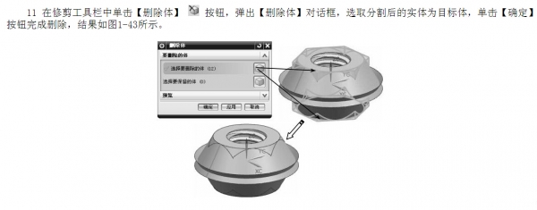

如题。今天刚买了UG 8.0 教材学习,做第一个实训的时候,就出现了问题,教材上用的UG8.0是有“删除体”这个命令的(在插入--修剪里面),而我的却没有。 买的教材是UG8.0的版本,所以排除了教材使用软件同我使用的版本不同的可能。请论坛各位朋友,知道的告诉小弟一下。先在这里谢谢了。{:soso_e183:}

UG没有这个命令

教材里有{:soso_e127:}

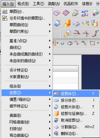

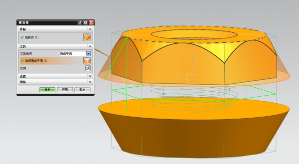

我也用UG8,我的也没有删除体。有个修剪体,得到的效果和你的图片一致

1.jpg 修剪体就变成这样了。

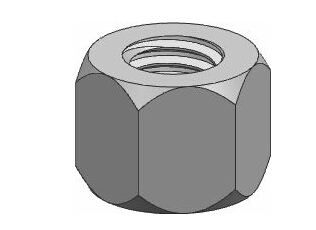

3.jpg 最终效果就是一个螺母。

书上的错了,应该是修剪体
