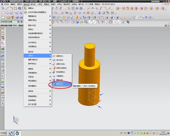

如题,今天买了UG8教程学习,第一实训就出现问题,教程中有删除体命令。而我的UG8却没有,教材同是UG8,所以排除了教材使用版本与我的版本不同的可能。请教论坛各位大神,知道的,麻烦耽误您几分钟,回复一下,谢谢。在线等。{:soso_e113:}

发表于 2014-6-22 09:20:41 | 显示全部楼层
8.0以上的版本有这个命令,在插入-修剪里面,你的没有,是你没有调出来,
你点工具-定制,然后在插入-修剪这里点击右键,从“添加和移除按钮”进去,把“删除体”勾上就可以了。

 楼主| 发表于 2014-6-23 09:13:53 | 显示全部楼层

照你说的做了没有发现删除体命令。。。我想应该是8.5版本才有这个命令吧。
