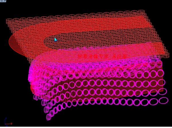

犀牛贴这种花纹,用犀牛软件自带的指令是哪一个?请大侠帮忙。

犀牛贴花纹都是用曲面流动贴下去的, QQ截图20140620140957.jpg ,这个不是重点,重点是哪个弯曲的曲面怎么样展平,

展平的话,花纹会和底接不上,可以把弯曲曲面做等宽,用底的边界线压平,用彩带挤出曲面。
