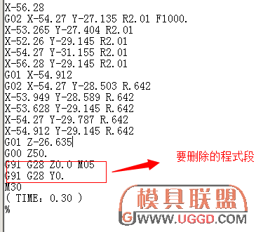

在网上下的一个后处理挺好用,只是有换刀备刀和回零,我现在的机床是没有刀库的,所以想去掉相关的程式段,我改过几次,可是处理出来的程式一点变化都没所以在此请求大神帮助,先在此谢过!
下面是现在处理出来的程式
( ZSJ_UG )
( 8.NC )
( Tue Jun 17 19:23:34 2014 )
G40 G17 G54 G80 G90 G21
M09
G91 G28 Z0.0 M05
M01
N1 ( D4.0R0.2 D=4.00 R=0.20 )( Milling Tool-5 Parameters )
T01 M06
/ T02
G00 G90 X-58.78 Y-29.145 M03 S2500
G43 H01 Z50.
Z-24.035
X-54.912 Y-29.145 R.642
G01 Z-26.635
G00 Z50.
G91 G28 Z0.0 M05
G91 G28 Y0.
M30
( TIME:0.30 )
希望修改后能够变成以下这样的其它的功能不要改变

发表于 2014-6-21 20:47:14 | 显示全部楼层
请测试
20140621.rar (29.4 KB, 下载次数: 214)
 楼主| 发表于 2017-1-26 11:38:20 | 显示全部楼层
已测试做模具很完美,
