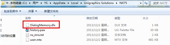

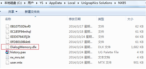

方法1:删除此文件(DialogMemory.dlx)如下图:
原因分析:一般情况在一天的工作中使用及运行UGNX的次数越来越多、而且使用的文件也越来越大了,这样就导致了UGNX启动和关闭越来越慢了,删除该文件后,UGNX启动关闭可正常,内存不足报警一般不会在出现。

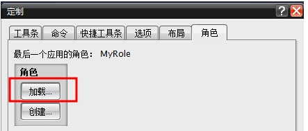

方法2:重新加载角色文件
原因分析:一般情况在运行UGNX的文件时、使用的文件较大曲面多,这样就导致了UGNX内部命令出错,内存不足问题出现、重新加载角色文件这样可重新更新内部命令。
