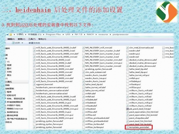

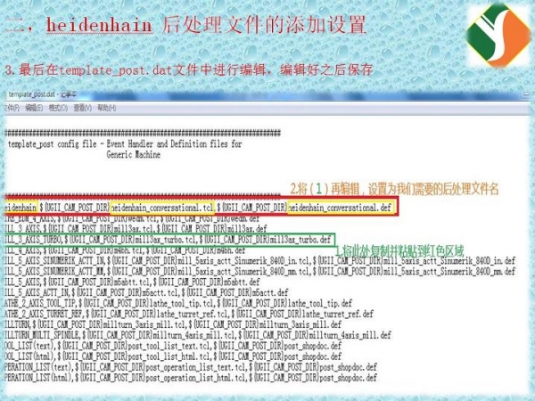

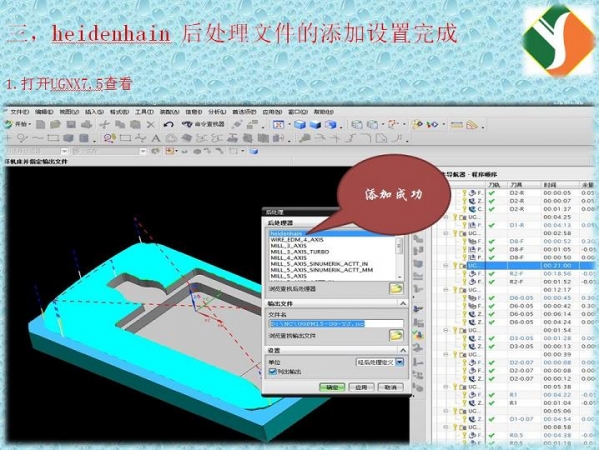

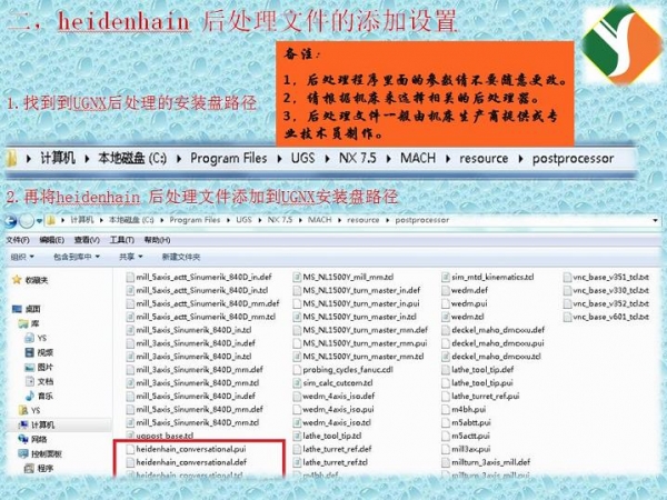

一、把UG后处理文件DEF和TCL文件拷贝到UG后处理目录 二、记事本打开按格式修改后处理设置文件template_post.dat 1、UG默认后处理C:\Program Files\Siemens\NX 10.0\MACH\resource\postprocessor\template_post.dat 2、如果安装了优胜外挂,后处理文件D:\YSUG\postprocessor\template_post.dat 教你UG如何添加后处理设置 ​
查看: 10300|回复: 11
[原创教程] 教你UG如何添加后处理设置
 火 [复制链接]
发表于 2014-6-18 20:17:15 | 显示全部楼层 |阅读模式
教你UG如何添加后处理设置 图79048
