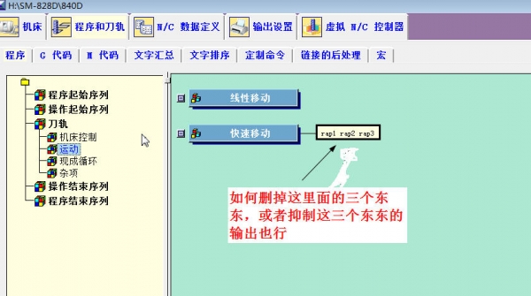

如题 小弟我想做一个只输出坐标点的后处理  只输出XY点 不输出Z点  只输出孔加工中的XY点位
我改了一下 现在的问题是如何抑制快速移动里面的Z坐标点的输出  求高手指点

直接用写字版打开del文件,不要输出的这行加前面#,修改如下:
BLOCK_TEMPLATE linear_move
     # G_cutcom[$mom_sys_cutcom_code($mom_cutcom_status)]\opt
     # G_plane[$mom_sys_cutcom_plane_code($mom_cutcom_plane)]\opt
     # G_motion[$mom_sys_linear_code]
     # G_mode[$mom_sys_output_code($mom_output_mode)]
       X[$mom_pos(0)]
       Y[$mom_pos(1)]
     # Z[$mom_pos(2)]
     # F[$feed]
     # S[$mom_spindle_speed]
     # D[$mom_cutcom_adjust_register]\opt
     # M_spindle[$mom_sys_spindle_direction_code($mom_spindle_direction)]\opt
     # M_coolant[$mom_sys_coolant_code(ON)]\opt
  BLOCK_TEMPLATE rapid_spindle
     # G_adjust[$mom_sys_adjust_code]
     # G_motion[$mom_sys_rapid_code]
     # G_mode[$mom_sys_output_code($mom_output_mode)]\opt
       X[$mom_pos(0)]
       Y[$mom_pos(1)]
    #  Z[$mom_pos(2)]
    #  H[$mom_tool_adjust_register]\opt
参考后处理
