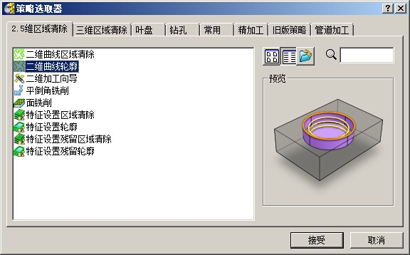

为什么我用轮廓区域清除和模型轮廓加工工件侧面一刀铣,分几刀走,参数里面设置的顺铣,为何成为混合铣了哈,怎么解决,请龚老师指点

{:soso_e144:}排刀路里面改一下,走的时候模拟 一下,

只有这种方式吗,还有没得其它策略走这种啊

用二维曲线轮廓
