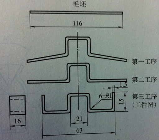

      小弟我刚刚开始接触PROE软件,但苦于没有教程,只能自学。
      这个是我网上找来的,希望大神能用PROE帮我设计出来。最好能录个视频之类的发给我

额,最好是PROE5.0版本的,我现在在用,没有也没关系
 楼主| 发表于 2014-6-13 10:47:46 | 显示全部楼层
没视频,帮我设计下模架也可以啊让我模仿下
