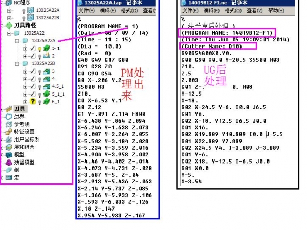

             各位模具资料网的大神们,谢谢你抽出几分钟的时间来观看。
   请大家帮忙看看我们的这个后处理
1.PM后处理出来PROGRAM NAME不是我们的文件夹名字,而是我们的第一个操作的名字。
   而UG后处理出来就是文件夹的名字(PROGRAM NAME: 14019B12-F1)。
2. PM处理出来的(Dia =  10.0)  (Rad =  0),能不能修改成UG处理出来的(Cutter Name: D10)
以上两点为现场操机提出来的,他们认为用这个PM后处理出来的程式在串程式的时候,不方便检查,以及刀具大小显示不够直观。
如果几十个铜公一起串刀路就不方便检查了!
附上图片和后处理,请大伙帮忙看看!谢谢!同时也感谢模具资料网的伙伴吗!

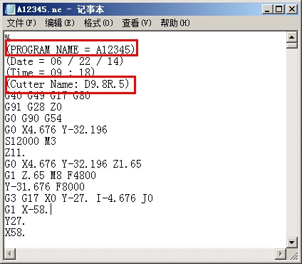

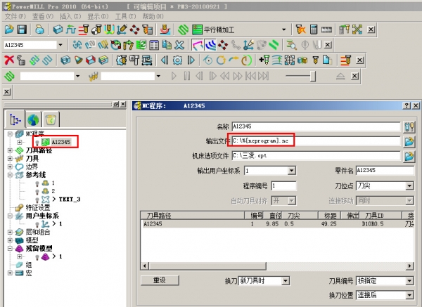

OK,请测试
三凌.rar (948 Bytes, 下载次数: 850)
