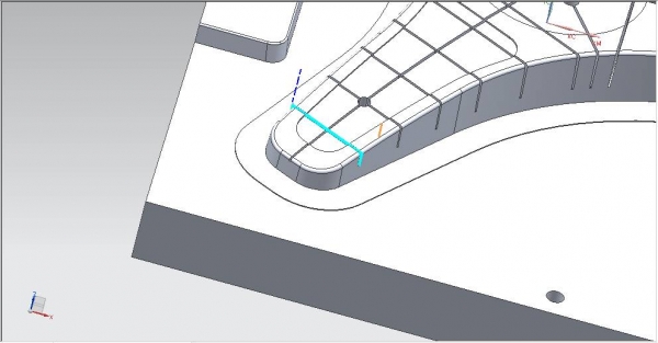

这个小沟槽用UG编程序,不知到用什么方法,哪位大哥帮帮忙,发给我刀路,我愿意付一定报酬!QQ1454188858%E5%9B%BE%E6%A1%A3(2.66M)

上面一毫米多宽,有斜度,一刀不够,并且长得槽由高到低跨度很大!由没有更好得方法!
发表于 2014-6-23 10:48:49 | 显示全部楼层
你这样铣出来不行拉模了都
发表于 2014-6-23 10:59:40 | 显示全部楼层
做电极放电不行吗       高度23了   厚度1.5左右    我看做电极最理想了
 楼主| 发表于 2014-6-23 21:41:00 | 显示全部楼层
我当然知道做电极!刀路能做出来就好呀!我想刀路得话有几种方法!

发表于 2014-11-18 16:04:29 来自手机 | 显示全部楼层
直接线割最好啊
发表于 2014-11-18 16:06:08 来自手机 | 显示全部楼层
直接线割最好
发表于 2014-11-18 16:08:27 来自手机 | 显示全部楼层
作一曲面用斜度刀加工
