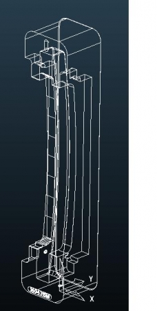

为什么我的前模型腔用优胜自动编程系统转换出来底面在Y轴的方向?SM是图档将扩展名改为.stp就能用了。

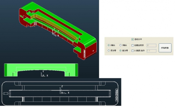

上面是用Power2MILL2012转的,这个是用Power2MILL2010转的,转出来各有不同

操作问题,程序没问题。如果转不好,也可以现在UG里面把模型转正

知道了,多谢老师指点{:soso_e181:} 如果自动摆正能够做到每一件零件按自己所需要的加工方向去自动摆正那就更加好{:soso_e113:}
