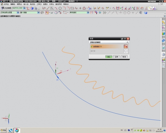

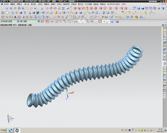

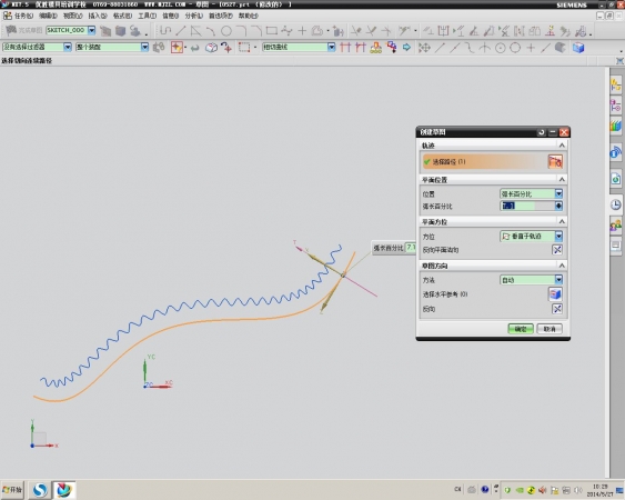

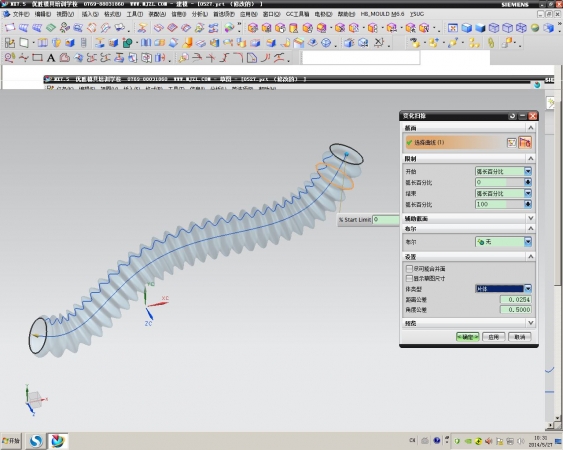

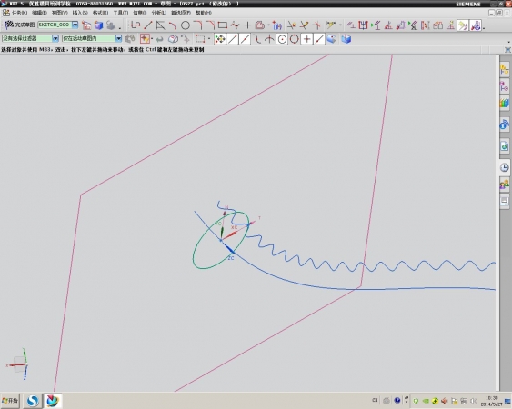

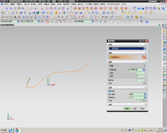

前几天有网友问了一下软管怎么做,我就截了几个图片,供大家参考一下,共同学习,共同进步!
查看: 2198|回复: 0
[原创教程] UG软管的做法
发表于 2014-5-26 10:00:17 | 显示全部楼层 |阅读模式
UG软管的做法 图78412
UG软管的做法 图78413
UG软管的做法 图78414
UG软管的做法 图78415
UG软管的做法 图78416
UG软管的做法 图78417
UG软管的做法 图78418
UG软管的做法 图78419
