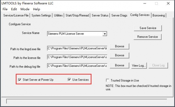

优胜老师,你们好,为什么我的许可证每次重新启动电脑都要重新安装,ug才能打开。要不然提示许可证错误

我也遇见了同样的问题,楼主怎么解决的?

勾上服务开机启动,如下图
