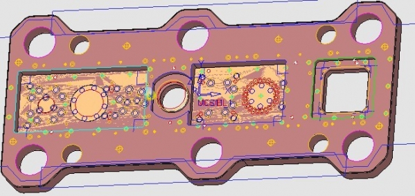

  最右边那个槽子 上口是对的  下口把R角那道尺寸洗出来了等于洗大了单边5毫米
请问大神这个怎么补救!!!
发表于 2014-6-5 23:12:19 | 显示全部楼层
烧焊补上再锣或一个燕尾镶块补上再锣就是了!
发表于 2014-6-5 23:23:46 | 显示全部楼层
