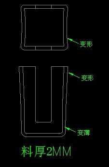

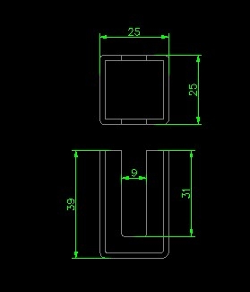

看上去很简单,公差也很大正负0.3,但做起来很麻烦。现行模具为:落料-折两边-拉伸-侧冲。其中9MM宽的地方变形很大。后加侧冲模冲这个缺口。但25MM宽度的口部变形很大。上大下小,料变薄严重。求助有做过类似产品的高手指点。

拉伸后的形状。

这种件很不好做,应该说很难啊!我觉得落料后,不要折两边,直接进行拉伸,通过压边圈控制料的流入,理论上是能够得到一个方筒的,然后对边进行冲裁,再进行测冲!
发表于 2014-6-5 23:09:50 | 显示全部楼层
你的拉深间隙可能偏大,拉深速度过快了,是否是用油压机拉的呢?侧冲时压料要死!
发表于 2014-6-5 23:23:18 | 显示全部楼层
GOOD GOOD GOOD
发表于 2014-12-26 09:01:08 | 显示全部楼层
不需要拉伸吧,折弯高过缺口点,侧冲,侧整
