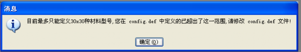

我开料的时候出现这个提示: 3.png
我config.def文件是这样的: 4.png 应该要改哪里呢

发表于 2014-6-3 20:53:23 | 显示全部楼层
删除70×20这行
 楼主| 发表于 2014-6-5 23:57:38 | 显示全部楼层
能说下为什么吗?
