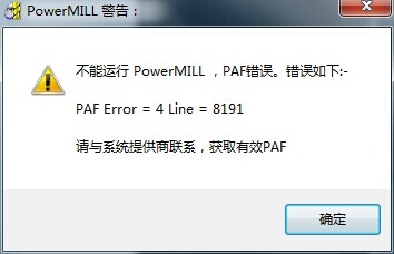

我这两天发现每次开机后要是先运行了solidworks,再打开powermill就会出现不能运行powermill,PAF错误 ,但如果开机每次开机之后先开启powermill,那powermill运行就正常。不知道这是什么原因啊。 而catia却没上述问题,无论开机后先运行catia 还是先运行powermill,powermill运行都正常。反正要是运行了solidworks,powermill就不正常,知道原因的大哥大姐提点下小弟。
不能运行powermill,PAF错误 图78122

发表于 2014-5-19 08:58:04 | 显示全部楼层
{:soso_e114:}这是你没有破解好吧,你说的这些软件我都装过,可以同时用的,跟那个没有关系吧,

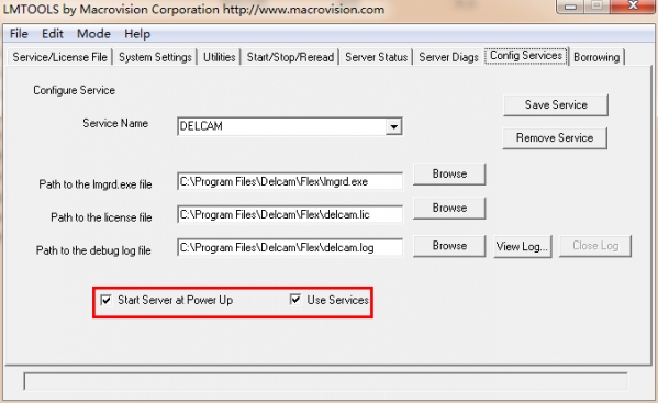

发表于 2014-5-19 23:17:18 | 显示全部楼层
开机启动勾上
不能运行powermill,PAF错误 图78219

发表于 2015-9-17 09:13:59 | 显示全部楼层
这种情况一般属于许可证服务器设置问题
