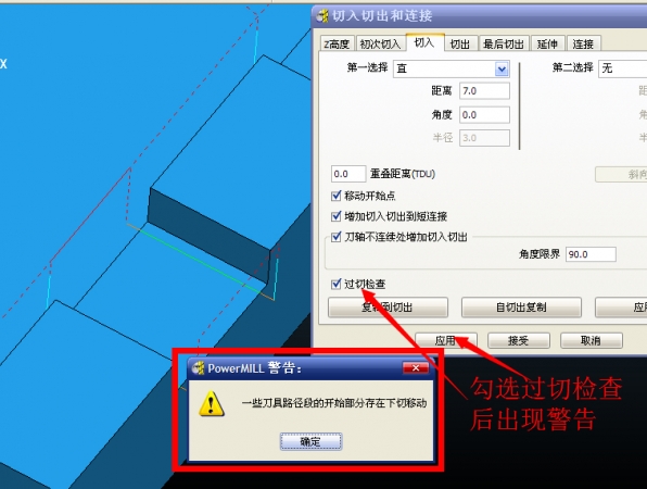

发表于 2014-5-13 14:38:18 | 显示全部楼层 |阅读模式
悬赏80推广未解决

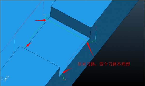

PM 切入切出设置后提示(警告:    一些刀具路径段的开始部分存在下切移动)
刀路是被修剪过的,并且延伸了 如果去掉过切检查 ,刀路是出来了还算比较好,但刀路安全吗
改下切入切出经常会有这样的提示,不知道可不可以忽略,在论坛搜索了下也又相关帖子,没有先关答案
忘高手只招给予帮助,这个问题一只困扰我好久了

发表于 2014-5-18 15:32:51 | 显示全部楼层
把下刀方式改一下就能避免这个报警了
发表于 2014-6-16 20:50:54 | 显示全部楼层
没事,只管锣,常遇到这种情况,锣,不用怕。
