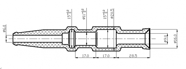

[问题讨论] 求助脱模超困难产品,该怎么操作或用什么工装,具体点

求助脱模超困难产品,该怎么操作或用什么工装,具体点 图77838

发表于 2014-5-30 15:47:45 | 显示全部楼层
使用压缩空气辅助脱模取件
不好
发表于 2018-7-3 19:55:31 | 显示全部楼层
可以吹起呀
发表于 2019-9-26 20:17:57 | 显示全部楼层
中心芯子应该可以从模具里面拿出来,左边吹气,右边采用气缸将模芯拉出来
