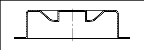

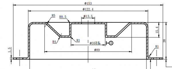

       我的一个大四学生,正在做毕业设计,当时老师给的题目是抽油烟机电机机壳的拉深模设计,而且当时我也正好找到了这个方面的毕设范本和一些期刊上的参考材料,于是就选了这个题目。。。。。
       然后做到进行计算的时候,我发现我找到的范本分明就是瞎搞糊弄人的,很多地方的计算分明是“呼啦呼啦”的模糊甚至是强行修改数据跳过去的。所以做到现在我有一些疑惑了,但是在网上找不到,所以来向各位大神们求助。

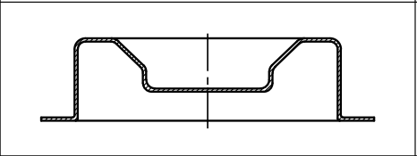

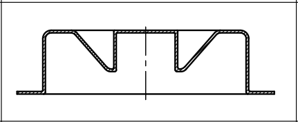

      加工工序是这样的:落料拉深复合——反拉深——拉深——第二次拉深——第三次拉深——整形,当时我已经计算了大直径部分的拉深数据,然后在计算小直径部分的拉深数据时发现范本只计算了拉深部分的直径,也就是每次拉深成形后的拉深部位的底部直径。
      所以我有些疑惑就是在反拉深部位需要计算拉深的高度吗?而且应该在计算。
