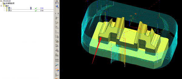

谢谢各路大神的围观,公司新来一经理!让我们2D开外形,然后直接白钢刀平行开大粗,(请看图片)还让我们平行开粗的步距为1毫米,不知道有没有哪位师傅这样弄过,是否有什么地方要注意的,请师傅们出来讲讲!先谢谢大家的帮助!

普通机床铜公开粗可以试试,要避免凹槽处从上往下加工的踩刀

此经理是用mc9的老师傅,十年前我就这样做,要注意,有坑的地方不要踩刀。1mm毫无压力。

恩!谢谢两位大神回复!  不知道可否不用白钢刀,而直接用D12的钨钢刀加工呢????

白钢刀,刃长点,钨钢刀也行,注意刃长,刀具减小,车削量相应减少。一般从下往上爬,高度不超过刀刃长。
