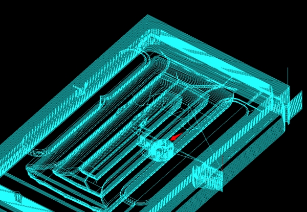

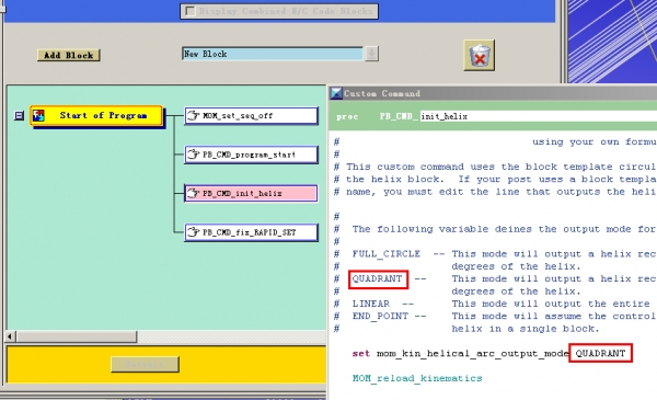

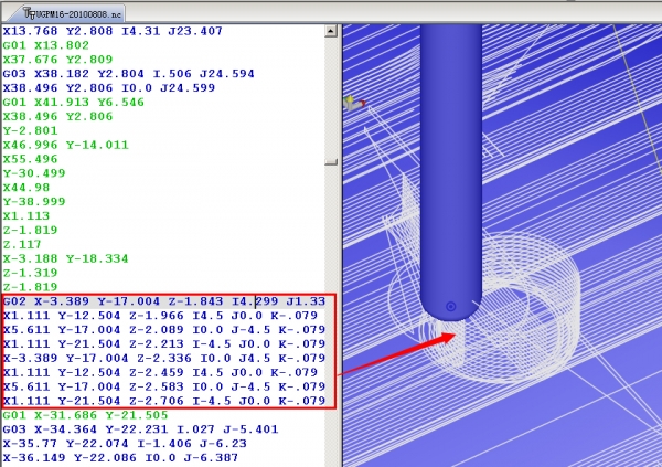

老师我用后处理修改init_helix里面的螺旋下刀 把里面的线性改成半圆, 为什么我用熊祖和CIMCOEdit模拟都是有问题.改成整圆就更不像样子了,我以前听说过很多机器都不支持整园,我想改个半圆输出 机器应该可以支持而且后处理的代码也能大大减少 可以结果不尽如人意 我上个图片,请老师帮忙看一下,
熊祖的
熊祖的
CIMCOEdit
CIMCOEdit

CIMCO和熊族螺旋下刀圆弧模拟都正常
 楼主| 发表于 2014-4-28 14:03:53 | 显示全部楼层
我的后处理没有添加turbo 也是这样做的 效果还是一样的 不知道怎么回事
发表于 2014-5-5 19:49:01 | 显示全部楼层
程序和后处理都没有问题,只是熊族无法正确显示螺旋的刀路。虽然显示出来的螺旋刀路不正确,只要你的设备支持螺旋加工,此程序上机使用没问题。
