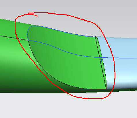

    我有一个产品的曲面不知道如何做,期望各位老师不吝赐教。最好把建立方法,保留.我用的是6.0版本。
     附图说明:红色圈内的是要做曲面,与已有的接顺。

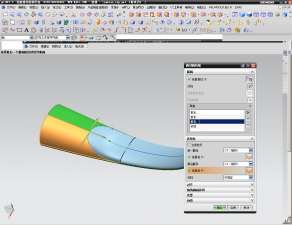

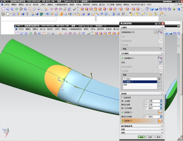

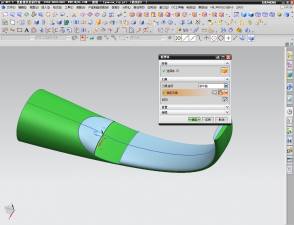

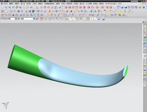

我没有用6.0,是7.5的版本,其实UG的曲面,每个版本都差不多的,这是我做的供你参考下。
