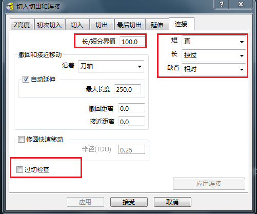

用pm参考线做出来的刀路由于是单向走的 但是为了节约时间我想让它双向走 经过重排以后发现虽然是双向 但是有抬刀线请问大家有没有办法解决一下

1、检查看参考线有没有问题。。。
2、切入切出的设置。。。
 楼主| 发表于 2014-3-29 11:03:53 | 显示全部楼层
非常感谢龚老师 就是这点没设好 谢谢
