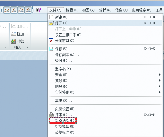

[Creo] 为什么Pro 5.0出2D图纸时每次都要设置投影视图方法和绘图....

不知道你具体指的设置哪方面,如果是单纯的3D档案导入进来的话,视图摆放位置是要自己设定的,如果是说参数的话,应该是你设置工程图时并没有保存下来。第一步先把工程图里的选项设置保存下来
然后在零件模块里打开工具下面的选项找到你的工程图设置保存下来的文件,重新导入,这样才能够保存下来,而不是每次打开都要重新设置
发表于 2014-3-27 15:46:41 | 显示全部楼层
你得配置文件配置好
