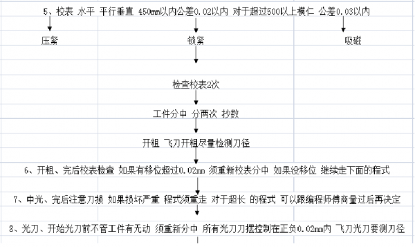

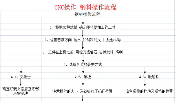

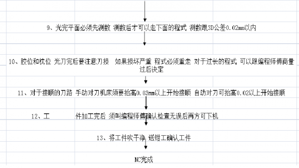

龚老师讲CNC操作加工钢料的工艺
