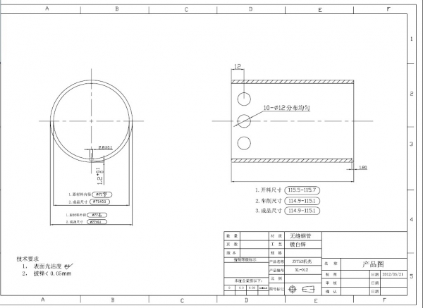

[五金模具] 用分度盘冲孔请问谁有知道,请告诉我谢谢

量批量多的话,可以做模具,不多,可在分度头上用钻床直接钻孔
发表于 2015-3-6 15:01:02 | 显示全部楼层
分度头在市场上直接可买到,转动频率可以根据冲床的冲速调为同步即可。
