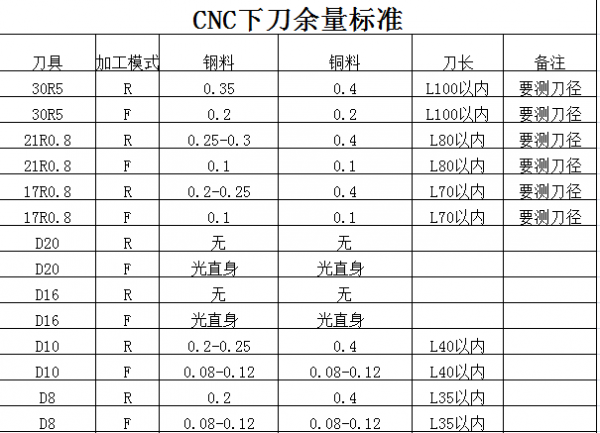

钢料电极加工一般下切余量标准参考
钢料电极加工一般下切余量标准参考 图76066

这个 没有说明是什么材料啊

结合下自身,看看有没有不同的地方
