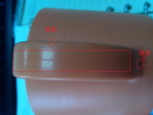

ABS 材料,进点前PL处咬花面局部发亮,肉厚有点厚。进点2.2mm,请问怎么改善!

产品发亮处的拔模角多大?晒纹也受角度影响的,如果角度小了,可以问问晒纹厂,该纹路需要多大的角度才改善发亮:另一个就是注意该发亮处的排气,我不知道产品其他地方有没有发亮现象,单凭这张相片我只能建议这样了。只是参考哦!{:soso_e100:}

***地方没有发亮 咬花型号TH113 谢谢!  发表于 2014-3-24 15:29

这是不是喷过砂,容易发亮。可以再进行咬花吗?

{:soso_e100:} 不好意思~我找不到该晒纹型号TH113,但是我看了其他资料,一般的用3度基本能解决,按MH113的来估计的话你可以试试把拔模角加到4度。
