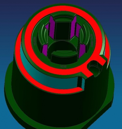

帮忙看一下,镶件周围有一圈大小为1mm的子,离最高处有7mm。刻字用什么方法,7mm的高度会影响刻字吗。

字离侧壁多少呀?

参考经验公式判断 ”刀具长度<5倍刀具直径“
