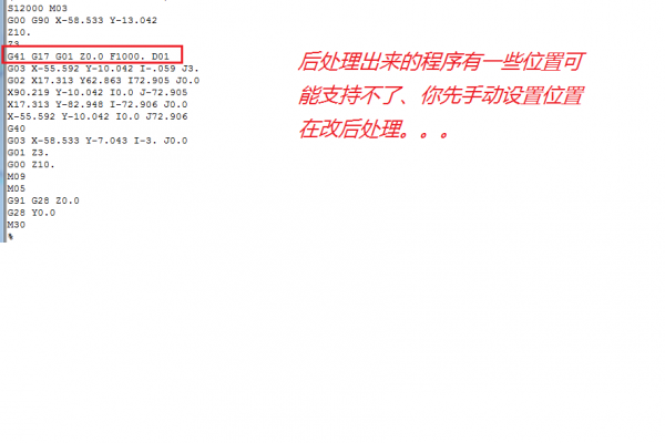

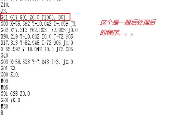

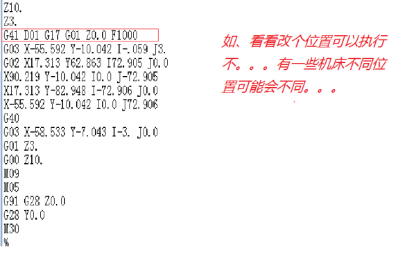

每次加刀补都报警,应该是后处理的问题?该怎么改啊?
发表于 2014-3-15 19:17:23 | 显示全部楼层
要看是刀具长度补偿还是半径补偿,后者不能再圆弧处加

发表于 2014-3-19 09:22:08 | 显示全部楼层

老师你好。请问在哪手工设置?请问在后处理哪里改?

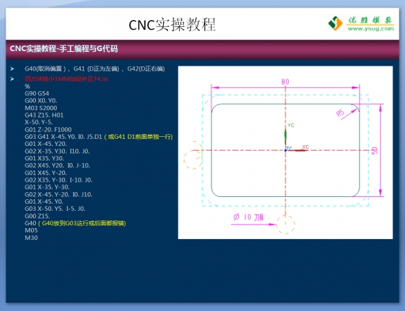

谢谢,我明白为什么报警了,我的后处理是【YSUG20131020-优胜模.具设计与编程外挂】里面的三菱后处理,请问我改怎么通过后处理构造器修改?好像没有pui文件

在后处理里面的取消刀具半径补偿即G40后加入G1 X Y强制输出XY即可解决
