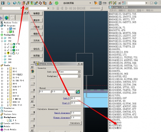

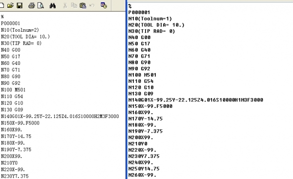

每次处理都要是第一把刀 N10(Toolnum=2)改成N10(Toolnum=1)
N140G01X-99.25Y-22.125Z4.016S10000H2M3F3000改成 N140G01X-99.25Y-22.125Z4.016S10000H1M3F3000 H2改H1  走完程序回到机床的0位位置现在每次罗完就直接停了不会提上来

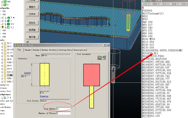

我来向兄台解释一下,你的后处理是没有问题的,也适合你的要求,是你在使用软件的时候出现的问题,
1.所谓H2 或者H1,是你自己编程的时候刀库编号决定的,
