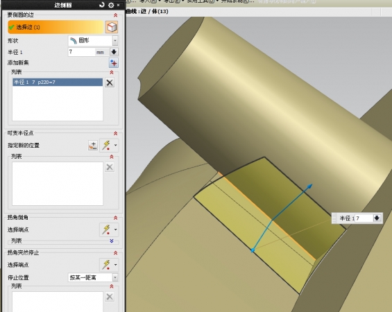

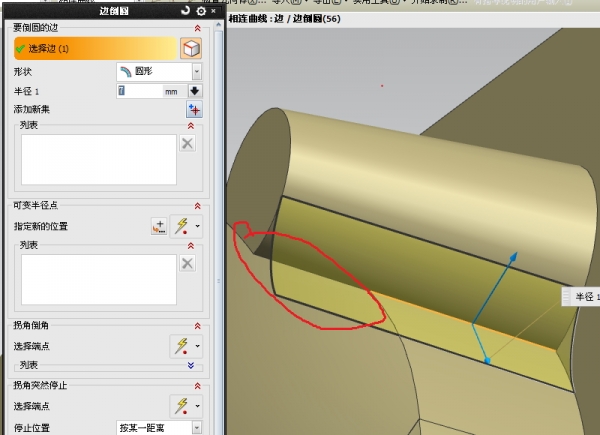

求大神 解答  谢谢
新手 勿喷
达到效果
达到效果

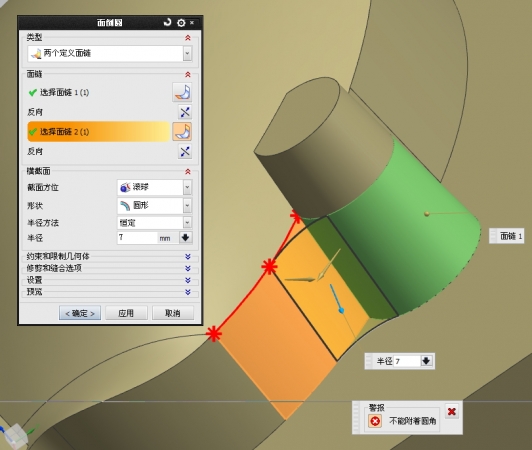

面分割后 面倒圆 不行
面分割后 面倒圆 不行

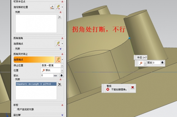

拐点终止 不行
拐点终止  不行

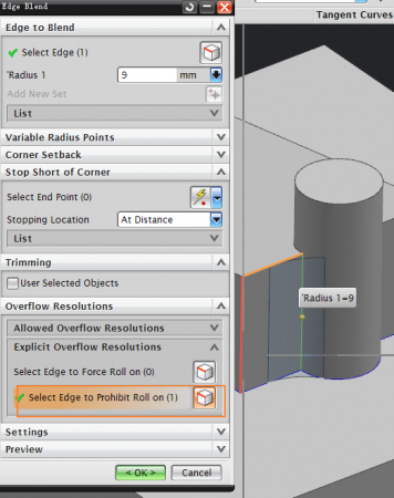

发表于 2014-3-12 12:20:52 | 显示全部楼层
试着将这个设置一下
