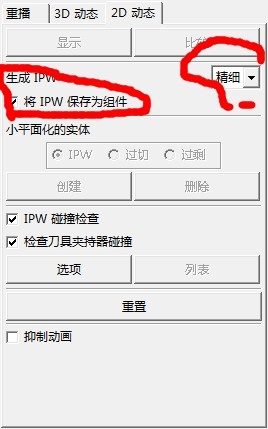

在作3D模拟加工的时候可以创建和保存IPW。而IPW是小平面化体。那么有什么方法测量这个IPW的质量呢?更高一层能不能把这个IPW转化为实体呢?求高手

老师这样会生成(小平面体),而小平面体根本不能测质量啊?也不能把它转换为其它格式进行导出!!真心求教!
