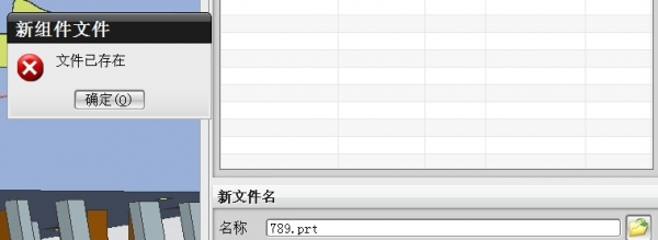

在装配新建一个组件,名假设起789.然后删了这组件,怎么再新建组件不能再用789这名称,说已经存在的了。要怎么解决才能用789这名

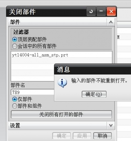

然后删除了789,789实际还在内存里面,文件-关闭 789,再新建组件即可
 楼主| 发表于 2014-2-28 09:21:28 | 显示全部楼层
是不是我操作出错了。。还是没有能新建
