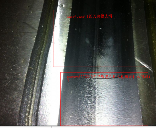

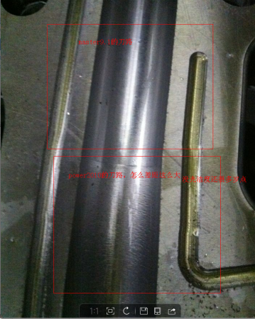

光滑度怎么办求大侠们帮忙

改公差吧.改为0.002~0.005
发表于 2014-2-25 13:02:10 | 显示全部楼层
改公差吧.改为0.002~0.005

是不是你走的角度不一样的??

用优胜自动编程外挂带的后处理试试,如果不行调点分布

你把公差设置成0.01试一下

这样的问题,我遇到过很多次,不单单是软件问题,主要是你的公差问题。同一款软件,只要方向不同,有的机子也是锣出来不一样。
