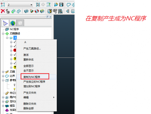

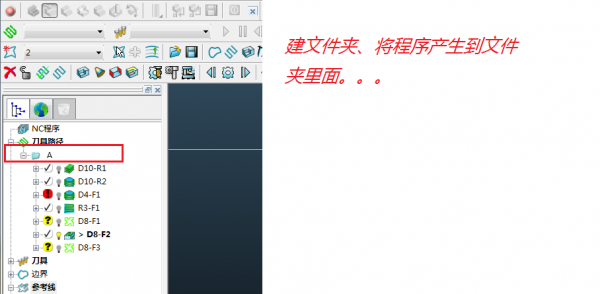

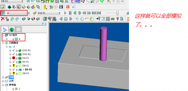

老师PM有没有可以直接连续模拟的外挂或功能
发表于 2014-2-21 15:06:07 | 显示全部楼层
