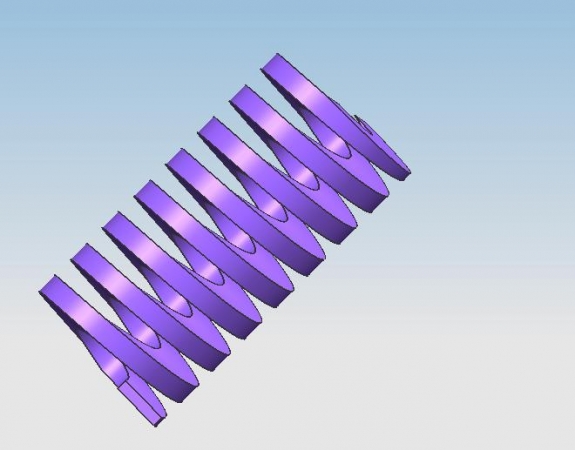

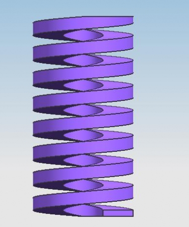

360截图20140218181011709.jpg 360截图20140218181031955.jpg     这个用UG4.0怎么样画出来,本人菜鸟,请各位大神帮忙,谢谢。

首先画一螺旋线,在螺旋线的底部画一长方形,然后用扫掠命令
