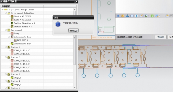

UG8.0画料带图 ,清楚毛坏的时候 提示 毛坏轮廓不存在  求助怎么解决
我按照步骤来:做好废料设计后进入料条设计,确定好步位、创建料带、防真冲载、插入中间工步、然后点移除毛坏,提示毛坏轮廓不存在。。。试了N次都不行, 求解!!!!!!!

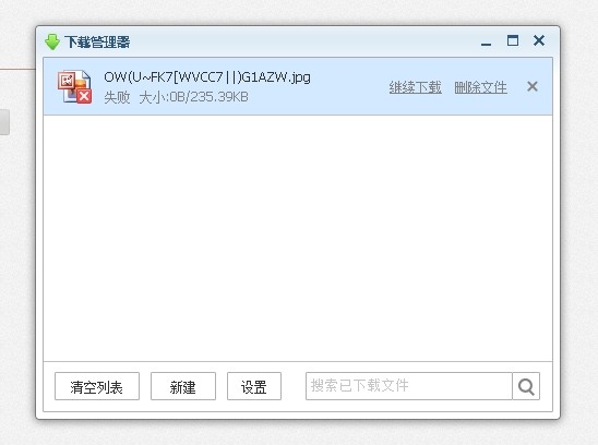

你的图片看不见,请重新上传张图片

在清除毛胚的时候系统会提示删除m工步~n工步的毛胚,是不是其中m和n之间某工步原本就没有毛胚。

有没有按照步骤来:做好废料设计后进入料条设计,确定好要多少步、创建料带、防真冲载、插入中间工步、再把插入中间工步部位的防真毛胚移除。

按照步骤来的 ,最后防真冲载后 毛胚移除 还是不行啊
