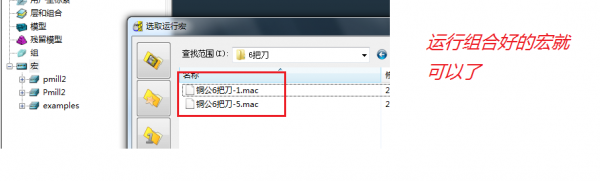

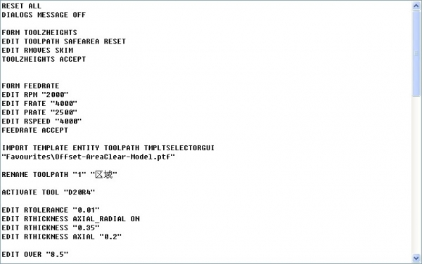

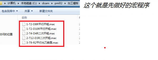

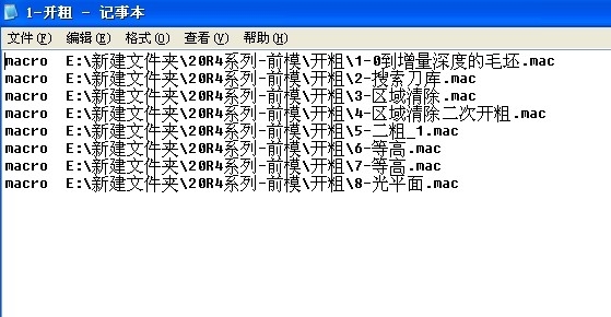

发表于 2014-2-18 09:14:25 | 显示全部楼层
1、首先将PM宏做好放在文件夹里面
2、在通过宏来运行也做好的宏
3、最后再打开PM软件去执行宏
