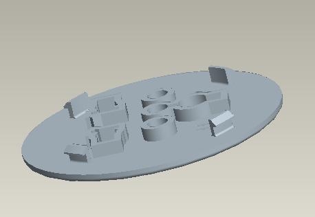

这样一个产品.要解决有四个勾子脱模问题.前提1不得用斜顶块.2不得滑块.3要求自动脱模4要求一出八.望老师傅们给我解决下难题

不得用斜顶块.2不得滑块什么都不给,期待高手出来吧

那位高手能用顶杆移位法.给我划个草图.谢谢

弹簧钢顶出模具

是不是扣子周围的平面都不能有镶过度痕迹?

你说的顶杆移位就是斜顶的一种,下面直顶杆前端开梯形槽,上面加斜顶块,顶出时,斜顶块在直顶杆的梯形槽中侧向位移。优点是避免俩个距离较近、相对滑动的斜顶杆干涉。
