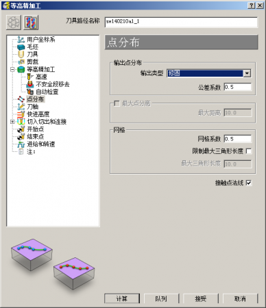

PM开粗或精工走到圆柱和孔的位置速度会变得非常慢,是什么地方没设置对啊!怎么解决?

修圆,圆柱和孔的位置后处理为圆弧输出

 楼主| 发表于 2014-2-15 20:59:26 | 显示全部楼层
admin 发表于 2014-2-15 20:25
修圆,圆柱和孔的位置后处理为圆弧输出
    谢谢!

有的机床就是那个毛病 有的床子设置的过切保护 拐角减速的很厉害
