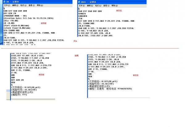

麻烦贵处帮忙给修改下后处理  修改说明 在 附件里 已详细说明。后处理程序也在附件里 我们这里的三轴数控铣 的操作系统是 三菱M70   谢谢 万分感谢。!

 楼主| 发表于 2014-2-15 17:55:30 | 显示全部楼层
就是没有pui 的 直接考入到 指定文件 的。。拷入后,直接处理就行了

高速后处理,支持分组处理,请测试

 楼主| 发表于 2014-2-16 10:07:41 | 显示全部楼层
admin 发表于 2014-2-15 22:10
高速后处理,支持分组处理,请测试
万分感谢,,测试成功,谢谢,,,, 大恩不言谢
